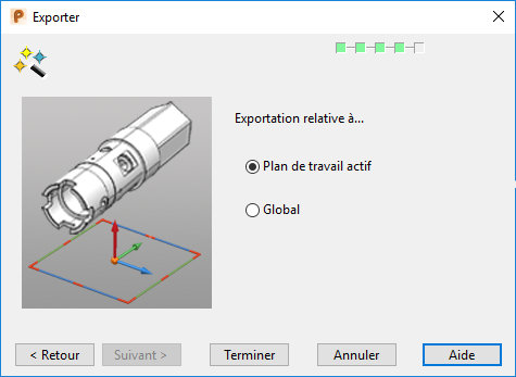

Page 4 - Exportation des plans de travail
Utilisez cette page pour spécifier le plan de travail à utiliser à l'exportation.
  1. Sélectionnez l'option à utiliser lors de l'exportation :
    • Exportation par rapport au plan de travail actif.
    • Exportation par rapport au repère global
  2. Cliquez sur Suivant ou sur Terminer.
