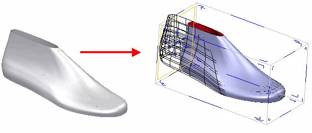

L'exemple suivant montre le changement de forme qui peut être achevé en utilisant les poignées graphiques pour manipuler le modèle.

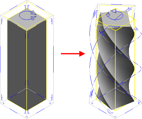

    • Torsion interactive du modèle.

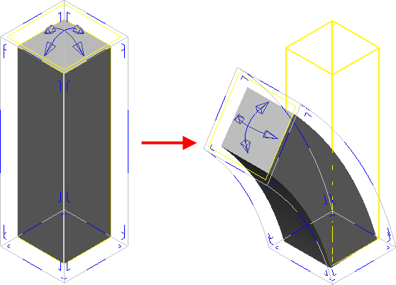

    • Pliage interactif du modèle.

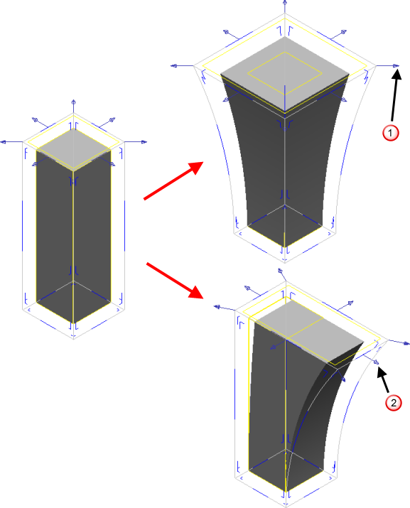

    • — Etirement du modèle. Deux sortes d'étirement peuvent être utilisés :
      Symétrique — Met à l'échelle chaque section sélectionnée autour de son centre .
      Asymétrique — Etire la section uniquement dans la direction de la flèche .

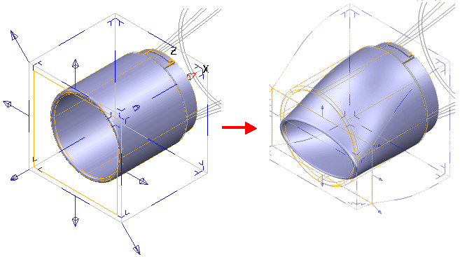

    • Cisaillement Cela vous permet de déplacer des surfaces de contrôle en 3D. Pour rendre cela plus facile, les poignées dans le plan de la surface de contrôle ne bougent la section que dans ce plan. Les poignées normales à la surface de contrôle déplacent la surface normale à elle-même.

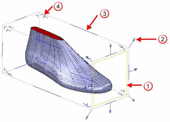

    Les chiffres, sur le schéma ci-dessous, correspondent aux formes suivantes sur la fenêtre ajustable.
    — Section active.
    — Poignées graphiques pour la distorsion de la fenêtre. Elles sont dessinées sur la section active uniquement.
    — Section cachée.
    — Pour la sélection de sections sur l'arête de la fenêtre.
