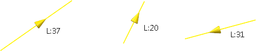

Une ligne est le chemin le plus court entre deux points. Elle est construite en entrant ses positions de départ et d'arrivée.
Vous pouvez créer :
Lignes simples — Les lignes simples sont créées entre une paire de points distincts.

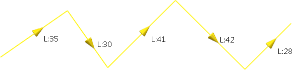

Lignes continues (par défaut) — Les lignes continues sont des lignes dans lesquelles la fin de la ligne précédente devient le début de la ligne suivante.

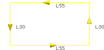

Rectangles — Les rectangles sont construits à partir de quatre lignes. Pour créer un rectangle, entrez ses emplacements de coins supérieur gauche et inférieur droit.
Remarque : Quand vous éditez le rectangle, seuls les lignes sont éditées et non le rectangle.

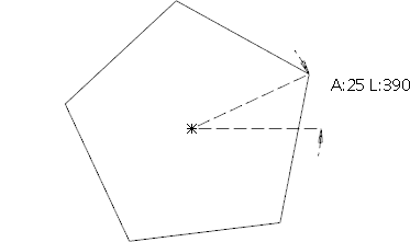

Polygones — Vous créez des polygones en entrant les points de début et de fin. Quand vous entrez le point de fin, un polygone est créé. Choisissez une des trois méthodes de création de polygone dans la boite de dialogue Polygone.
