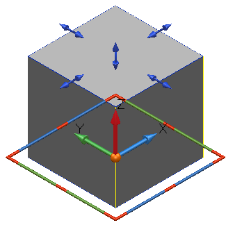

Sélectionnez le solide primitif pour afficher ses poignées graphiques :
Ces poignées types plan de travail sont utilisées pour :
Les poignées bleues sont utilisées pour éditer les dimensions du solide primitif.
Les poignées graphique uniques pour les solides primitifs sont les mêmes que pour les surfaces primitives. La poignée de déplacement des solides primitifs s'accroche a d'autres géométries dans le modèle.
