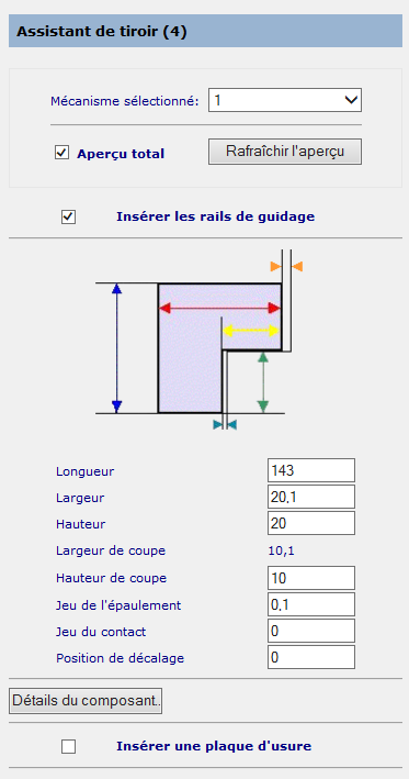

Assistant de tiroir Page 4 - Dimensionner le rail de guidage du tiroir
Cette page définit les dimensions du rail de guidage pour le tiroir.
  1. Entrez les dimensions requises. Les options de dimensions ne sont disponibles que si Insérer des rails de guidage est sélectionné. Le schéma vous montre les dimensions que vous définissez.
    • Jeu de l'épaulement — Encastrez la position des épaulement sur le composant de tiroir de cette valeur.
    • Jeu de contact — La distance (jeu) entre le rail de guidage et le corps du tiroir.
    • Décalage de position — Décalez la position du rail de guidage par rapport aux épaulement du tiroir de cette valeur.
  2. Entrez les dimensions pour la plaque d'usure. Les options qui sont disponibles dépendent des réglages d'Insérer une plaque d'usure et Insérer des rails de guidage.
    • Insérer une plaque d'usure — Si sélectionné, les options suivantes apparaissent au bas de la page du navigateur.
    • Insérer des rails de guidage — Si sélectionné, les options suivantes apparaissent au bas de la page du navigateur.
    Vous pouvez sélectionner deux tailles de plaque d'usure :
    • Limiter la largeur de la plaque d'usure aux rails de guidage.
    • Limiter la hauteur des rails de guidage au haut de la plaque d'usure.
Suivant — Quand vous avez défini le dimensions, cliquez pour afficher la cinquième page de l'assistant.
