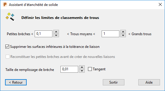

Définir des limites de classements de trous
— Utilisez les flèches haut et bas pour définir la largeur de trou minimum pour les trous moyens.
— Utilisez les flèches haut et bas pour définir la largeur de trou maximum pour les trous moyens.
Supprimer les surfaces inférieures à la tolérance de liaison — Désélectionnez cette option pour limiter la tolérance de liaison maximale à la taille la plus petite. Sélectionnez cette option pour limiter la tolérance de liaison maximale à la taille de brèche la plus grande.
Reconstituer les petites brèches avant de créer de nouvelles liaisons — Réparez les petites brèches à la tolérance de solide actuelle avant d'essayer de lier la brèche à une tolérance plus grande.
— Utilisez les flèches haut et bas pour définir la taille maximale permise de la brèche dans les frontière d'un trou rempli.
Tangent — Sélectionnez cette option pour créerla surface en tangente continue aux surfaces voisines.
Retour — Revenez à la première page de l'assistant d'étanchéité.
Sortir — Fermez l'assistant d'étanchéité sans appliquer de changement.
