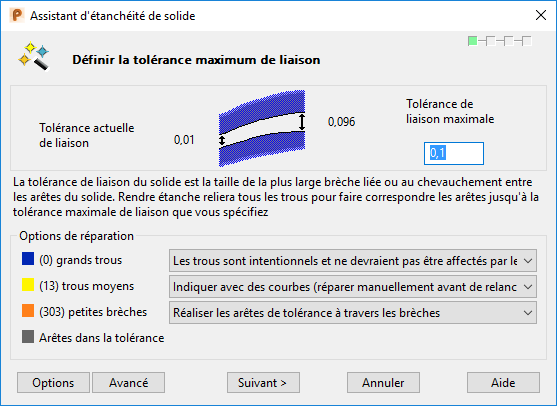

Cette page définit la tolérance maximale de l'opération de réparation.
Tolérance actuelle de liaison — Ceci est la dernière tolérance à laquelle le solide a été lié.
Tolérance de liaison maximale — La tolérance maximale par défaut est la taille de la plus grande brèche.
Cette section indique le nombre de grandes trous, de trous moyens et de petites brèches dans le modèle. Vous pouvez soit accepter les opérations par défaut, soit sélectionner une option dans la liste déroulante appropriée :
Les options disponibles dans la liste déroulante Grands trous sont :
Les options disponibles dans la liste déroulante Trous moyens sont :
Les options disponibles dans la liste déroulante Petites brèches sont :
Options — Cliquez sur ce bouton pour ouvrir la boite de dialogue Définir les limites de classements de trous.
Avancé — Cliquez sur ce bouton pour vous rendre à la page Réparer les trous dans le solide, où vous pouvez définir les valeurs spécifiques dans les options pour le remplissage des trous.
Suivant — Si vous sélectionnez cette option et que le solide est étanche, la page Réparer les liaisons de surface existantes dans le solide s'affiche. Dans tous les autres cas, un résumé du solide s'affiche sur la page Revoir l'état du solide.
