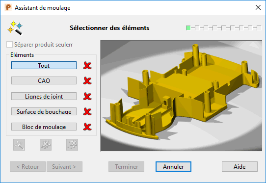

La page Sélectionner les éléments de l'assistant de moulage vous permet de choisir les éléments à utiliser dans l'assistant.
L'image sur la droite de l'assistant montre une pièce d'exemple. L'image change pour illustrer les types d'éléments que vous devriez sélectionner de votre propre pièce quand vous sélectionnez une option.
Si vous choisissez des éléments avant de lancer l'assistant, ils sont automatiquement classifiés dans des catégories. Vous pouvez alors changer cette classification. Vous pouvez utiliser Ctrl+A pour sélectionner tous les éléments qui correspondent avec la sélection d'éléments sur la page Assistant de moulage étape 1 - Sélectionner des éléments. Pour utiliser cet élément, vous devez rendre l'arrière-plan actif en cliquant sur la fenêtre en dehors de l'assistant.

Tout — Cliquez sur cette option et sélectionnez tous les éléments que vous voulez utiliser. Vous pouvez ensuite cliquer sur le bouton Classifier pour ajouter des éléments dans leurs catégories correctes.
Produit — Cliquez sur cette option et sélectionnez la pièce que vous voulez utiliser.

Lignes de joint — Cliquez sur cette option et sélectionner les ligne de joint que vous voulez utiliser.

Surface de bouchage — Cliquez sur cette option et sélectionnez les surfaces de séparation que vous désirez utiliser. Vous pouvez sélectionner :
Bloc de moulage — Cette option n'est pas disponible si vous utilisez l'assistant de moulage avec Plaques porte-empreinte moule/contre-moule non-insérées sélectionné.
Cliquez sur cette option et sélectionnez le bloc que vous voulez utiliser. Vous pouvez sélectionner :
