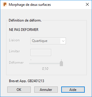

Boite de dialogue Morphage par deux surfaces
Utiliser cette boite de dialogue pour éditer un morphage par deux surface.

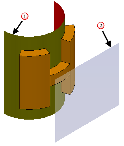

Quand la boite de dialogue est affichée, ceci est affiché :
Surface de contrôle
Surface de référence En mode filaire, la surface de référence est dessinée en pointillés. En mode ombré, elle est dessinée en matière transparente.
Si la courbe ou la surface de déformation est utilisée dans la définition du morphage, elle est également dessinée en pointillés. En mode ombré, les surfaces de déformation sont ombrées en matière transparente.
La définition de déformation ne peut être éditée que si elle a été définie quand vous avez créé le morphage. La méthode ne peut pas être changée.
Les options de déformation apparaissent dans la boite de dialogue Morphage surfacique - Deux surface.
