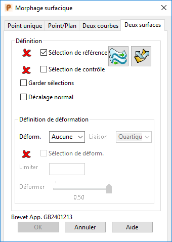

Boite de dialogue Deux surfaces
- Assurez-vous que la sélection de référence soit sélectionnée et choisissez la surface de référence sur le modèle.
Remarque : Utilisez Outils de surface > Modifier > Inverser, si nécessaire.
- Sélectionnez Sélection de contrôle et choisissez la surface de contrôle sur le modèle.
- Si vous voulez conserver les surfaces de référence et de contrôle après les avoir utilisées pour le morphage, sélectionnez Garder sélections.
- Sélectionnez Décalage normal afin que les surfaces à morpher soient pliées pour suivre la surface de contrôle.
Voir Déplacement de points en utilisant la méthode de morphage par deux surfaces, pour plus d'informations sur comment les éléments sélectionnés sont morphés en utilisant le décalage normal.
Si Décalage normal est désélectionné, vous pouvez spécifier les options de définition de déformation. Les options qui sont utilisées pour définir la déformation sont décrites dans Morphage surfacique — Deux courbes.
