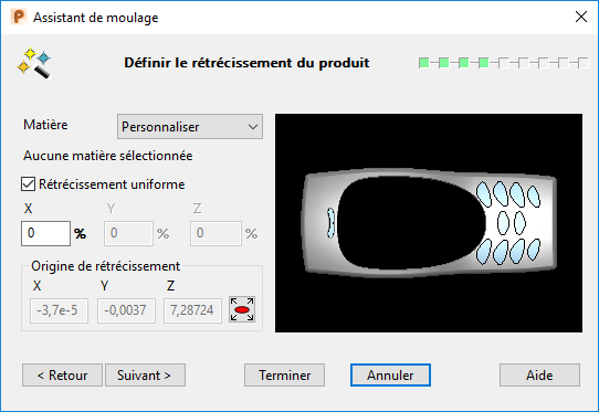

La page Définir le rétrécissement du produit vous permet de spécifier le facteur de rétrécissement du produit et une origine de rétrécissement.
Le facteur de rétrécissement est la valeur avec laquelle le moule augmente pour permettre le rétrécissement.
  1. Sélectionnez une matière dans la liste déroulante. La liste affiche les noms abrégés des matières, quand une matière est sélectionnée, le nom complet de la matière s'affiche en-dessous. Une valeur pré-définie (selon la matière sélectionnée) est insérée dans X, Y et Z.
  2. Les matières sont stockées dans un fichier appelé material_shrinkage.csv dans :
    C:\Program Files\Autodesk\PowerShapexxxxx\file\diewizard
    avec xxxxx étant le numéro de version de PowerShape et C étant le disque dur sur lequel PowerShape est installé. Vous pouvez éditer ce fichier à vos exigences.
  3. Désélectionnez Rétrécissement uniforme pour définir des facteurs de rétrécissement différents pour X, Y et Z.
    Les coordonnées en X, Y et Z de l'origine de rétrécissement sont affichées. Les coordonnées sont relatives au plan de travail actif.
  4. Cliquez sur pour changer l'origine de rétrécissement.
    Sélectionnez une nouvelle origine de rétrécissement en cliquant sur le modèle ou en spécifiant l'emplacement dans la boite de dialogue Position .
  5. Cliquez sur Suivant pour afficher la page Définir la taille du bloc de l'assistant de moulage.
