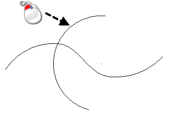

  1. Sélectionnez l'élément filaire à utiliser comme élément de découpe .
  2. Cliquez sur Edition > Limiter > Sélection pour afficher la barre d'outils Limite de sélection.

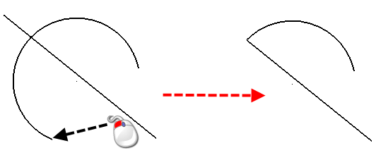

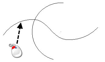

  4. Cliquez sur Mode de limitation et sélectionnez l'élément filaire que vous voulez limiter. L'élément sélectionné s'étend ou se raccourci automatiquement par rapport à l'élément de découpe.

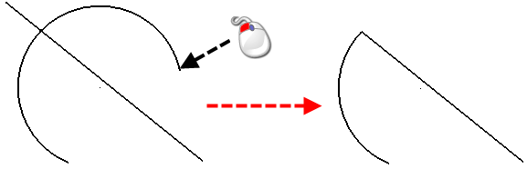

    • L'endroit où vous sélectionnez l'élément détermine comment il est limité :
    • Vous pouvez limiter plusieurs éléments filaires par rapport à l'élément de découpe par sélection cadrée. Cliquez sur Conserver les deux pour sélectionner cette option. Le bouton se change en .

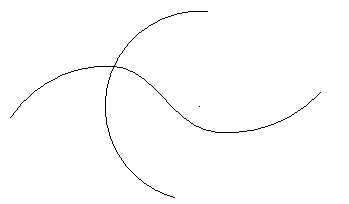

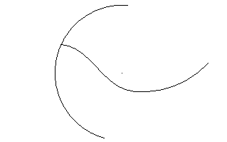

Vous pouvez également utiliser l'option de sélection pour limiter deux morceaux de filaires, même s'ils ne sont pas en intersection.
  1. Créez deux éléments qui ne sont pas en intersection.
  2. Faites pivoter la vue afin que les éléments filaires apparaissent en intersection.
  3. Cliquez sur Edition > Limiter > Sélection pour afficher la barre d'outils de limite de sélection.
  4. Sélectionnez un des éléments comme élément de découpe.
  5. Sélectionnez l'autre élément à limiter.
    Le second élément est relimité à l'intersection de la vue.
