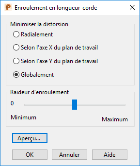

Boite de dialogue Enroulement en longueur-corde
Utilisez la boite de dialogue Enroulement en longueur-corde pour définir comment l'étiquette est appliquée sur l'objet cible.
Remarque : Le mappage d'enroulement est un système de coordonnées 2D pour une surface triangulée. Il est affiché en tant qu'échiquier noir et blanc sur l'élément cible.
Minimiser la distorsion — Vous permet de sélectionner où minimiser la distorsion causée par le processus d'enroulement. Sélectionnez une des options suivantes :
Raideur d'enroulement — Déplacez le curseur pour ajuster la préservation des grandes zones de triangles, en changeant leur angle d'enroulement. La raideur maximum réduit les angles d'enroulement et préserve de grandes zones de triangles. La raideur minimum augmente les angles d'enroulement des triangles pour une meilleur courbure. Ceci est utile pour éviter l'inversion des triangles pendant le processus d'enroulement. La position par défaut est de 0.
Aperçu — Cela crée le mappage d'enroulement et l'affiche en tant qu'échiquier sur l'élément cible.
OK — Accepte les changements et ferme la boite de dialogue, retournant ainsi à la boite de dialogue Editeur d'étiquette.
Annuler — Annule les changements non-appliqués et ferme la boite de dialogue, retournant ainsi à la boite de dialogue Editeur d'étiquette.
