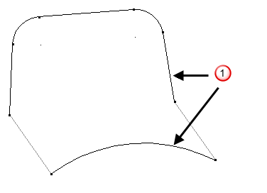

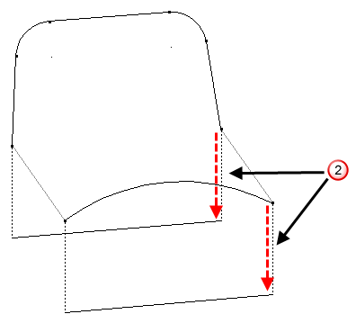

Prenez en compte les intervalles
du réseau filaire suivant.

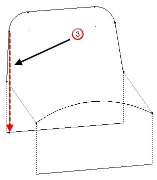

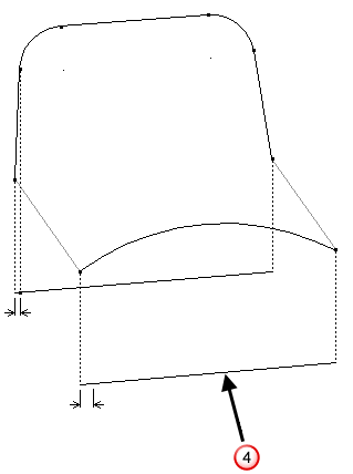

Les intervalles sont projetés sur des lignes dans le même plan
Chaque point est projeté sur la ligne

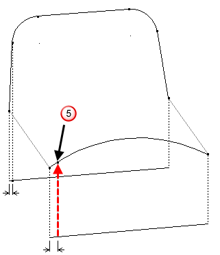

PowerShape vérifie les points approximativement au même pourcentage le long d'une ligne d'un intervalle correspondant
Si un point existe approximativement au même pourcentage le long de la ligne d'un intervalle correspondant, aucun point n'est ajouté, autrement un nouveau point
est projeté depuis la ligne et ajouté à l'intervalle.

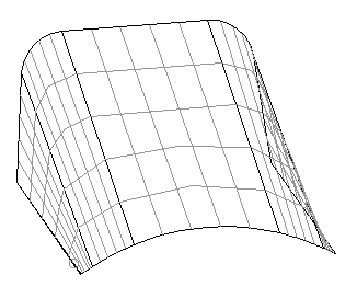

Des courbes de surface sont ajoutées aux points de correspondance.
La surface complète générée à partir du réseau filaire est affichée ci-dessous.

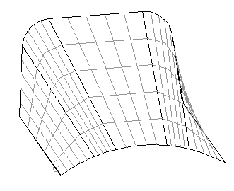

Vous pouvez comparer la surface ci-dessus avec la surface (affichée ci-dessous) créée en utilisant l'option de longueur d'arc.
