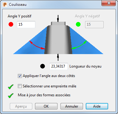

  1. Cliquez avec le bouton droit sur la forme et sélectionnez Modifier dans le menu contextuel de forme pour afficher la boite de dialogue Coulisseau :
    Vous pouvez utiliser la boite de dialogue pour modifier ceci :

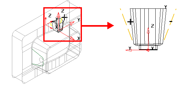

    • Les angles de modification du plan de joint — Changez les angles positif et négatif indépendamment, ou appliquez le même angle des deux côtés. Cela essaie également de modifier la forme correspondant sur l'autre empreinte.
    • La longueur du coulisseau dans la forme — L'autre forme et le coulisseau sont également mis à jour si Toolmaker les identifie.
  2. Utilisez les options de la boite de dialogue pour modifier le coulisseau :
    • Angle Y positif — Modifiez l'angle sur le côté Y positif.
    • Angle Y négatif — Modifiez l'angle sur le côté Y négatif.
    • Appliquer l'angle aux deux côtés — Sélectionnez cette option pour appliquer l'angle de modification spécifié dans Angle Y positif sur lesdeux côtés du coulisseau.
    • Longueur du coulisseau — Modifiez la longueur totale du coulisseau.
    • Sélectionner coulisseauToolmaker essaie de sélectionner automatiquement le coulisseau quand vous choisissez Modifier dans le menu contextuel de forme. Si un coulisseau est trouvé, s'affiche. Si aucun coulisseau n'est trouvé, s'affiche.
    • Mise à jour de forme partenaire — Quand vous sélectionnez Modifier dans le menu contextuel de forme, Toolmaker essaie d'identifier la forme partenaire, à savoir la forme qui a été créée en même temps, mais sur l'autre empreinte. Si une forme partenaire est trouvée, s'affiche. Si aucune forme partenaire n'est trouvée, s'affiche.
    • Aperçu — Prévisualisez les changements.
    • Remarque : Les options dans la boite de dialogue dépendent de la forme.
  3. Cliquez sur OK pour enregistrer les changements et fermer la boite de dialogue.
