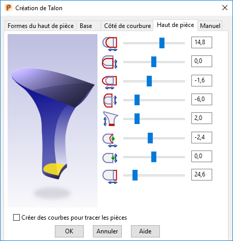

Boite de dialogue Création de talon - Haut de pièce (avec surface de référence)
Utilisez l'onglet Haut de pièce pour spécifier les détails du haut de pièce du talon que vous voulez créer.
Si vous créez un talon sans forme de chaussure, une boite de dialogue différente apparaît.
Déplacer la longueur — Déplacez la haut de pièce du talon le long de la largeur de la forme de chaussure.
Déplacer la largeur — Déplacez la haut de pièce du talon le long de la longueur de la forme de chaussure.
Mettre à l'échelle la longueur — Définissez la mise à l'échelle du haut de pièce du talon le long de la longueur de la forme de chaussure.
Mettre à l'échelle la largeur — Définissez la mise à l'échelle du haut de pièce du talon le long de la largeur de la forme de chaussure.
Hauteur de haut de pièce — Augmentez ou diminuez la hauteur du haut de pièce du talon.
Courbure — Faites glisser le curseur pour définir la valeur de courbure à l'avant du haut de pièce, ou entrez une valeur.
Position — Faites glisser le curseur pour définir la position de la courbure, ou entrez une valeur.
Etirement — Faites glisser le curseur pour définir la valeur d'étirement à appliquer à l'avant du talon, ou entrez une valeur.
Créer des courbes pour tracer les pièces — Sélectionnez cette option pour créer des courbes le long des arêtes du talon. Utilisez ces courbes pour créer des pièces sur le talon, par exemple un protège-talon ou un effet de talon Louis sur l'avant du talon.
