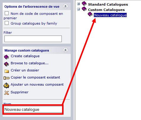

Création d'un nouveau catalogue ou dossier perso
Pour créer un catalogue ou un dossier perso pour trier les composants par type :
  1. Cliquez sur Assistants > Modifier les moules > Composant.
  2. Dans la boite de dialogue Choisir un composant, cliquez sur Gérer les catalogues perso pour afficher les options.
  3. Cliquez sur un de ces deux options :
    • Créer un catalogue.
    • Créer un dossier.
  4. Entrez un nom pour le nouveau catalogue ou dossier, par exemple, Catalogue_A. Si vous n'entrez pas de nom, un nom par défaut est alloué.
Pour effacer un catalogue, un dossier ou un composant :
  3. Sélectionnez le catalogue, le dossier ou le composant à effacer.
  4. Sélectionnez Effacer.
