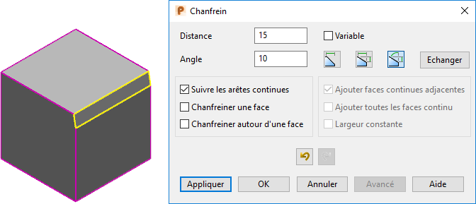

Pour créer un chanfrein en utilisant une distance et un angle :
  1. Cliquez sur dans la boite de dialogue Chanfrein.
  2. Entrez une valeur pour la distance.
  3. Entrez un angle
  4. Sélectionnez une arête d'un solide.
  5. Cliquez sur Appliquer pour créer un chanfrein avec une distance et un angle. Le chanfrein sur le modèle suivant a été créé en entrant une distance de 15 et un angle de 10.
