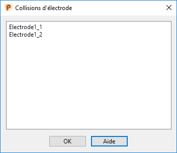

  4. La boite de dialogue Collisions d'électrodes s'affiche.
    Remarque : Si aucune collision n'est détectée, alors aucune électrode n'est listée dans la boite de dialogue.

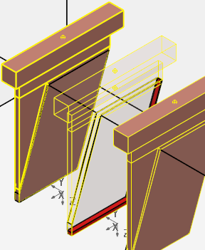

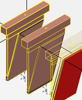

  5. Cliquez sur le nom d'une électrode pour voir ses zones de collisions avec la pièce. Les zones de collisions sont affichés dans la fenêtre graphique et sont mises en surbrillance en rouge.
  6. Sélectionnez OK pour fermer la boite de dialogue.
