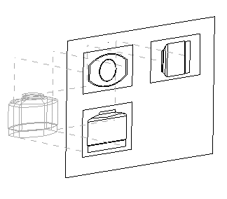

Différentes vues d'un modèle sont créés en regardant le modèle de différentes directions. Vous pouvez avoir plusieurs vues sur un dessin, chacune montrant une projection différente du modèle.
Vous pouvez également éditer un modèle à travers une vue d'un dessin.
Le dessin ci-dessous montre des vues de différentes projections d'un modèle :
