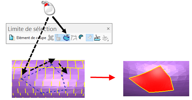

Création d'éléments de découpe
Créez un élément de découpe de l'une des façons suivantes :
