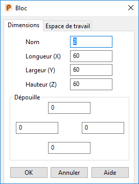

Utilisez l'onglet Dimensions pour éditer les dimensions de la primitive. Les dimensions disponibles pour l'édition vont varier selon le type de primitive que vous avez sélectionné. Par exemple, la boite de dialogue affichée ci-dessous est pour un bloc primitif :
Nom — Editez le nom de la primitive sélectionnée.

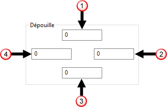

Spécifiez les dimensions suivantes pour la primitive sélectionnée :
— Dessus
— Droite
— Dessous
— Gauche
Vous pouvez également spécifier les angles de dépouille en utilisant les poignées de dépouille affichées au centre de chaque arête supérieure du bloc.

OK — Accepte les changements et ferme la boite de dialogue.
