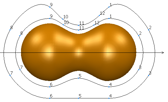

Cette méthode fonctionne de la même façon que sur une courbe ouverte, mais vous devez définir un axe de référence. Avant que l'axe de référence ne soit utilisé, il est projeté sur le plan principal.
Définissez un axe de référence adapté. Dans cet exemple, le morphage des surfaces avec l'axe vertical va échouer. Ceci parce que quand vous définissez le plan qui est normal à l'axe de référence, il passe par la courbe de référence plus de deux fois pour le même point sur les surfaces à morpher.
Pour cet exemple, utilisez un axe horizontal. Aucun plan normal à cet axe ne croise la courbe de référence plus de deux fois.
Cet exemple donne le résultat suivant.
