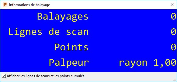

La boite de dialogue d'informations de balayage affiche le nombre de balayage, de lignes de scan et de points que vous avez capturé dans la session actuelle. De plus, la boite de dialogue affiche quel type d'appareil est connecté :
- Laser
- Palpeur
- Cliquez sur le bouton Informations
sur la barre d'outils d'acquisition de points pour afficher la boite de dialogue Informations de balayage. Cette boite de dialogue s'affiche quand vous ouvrez la barre d'outils si vous avez sélectionné Afficher la boite de dialogue de scan en temps-réel dans la boite de dialogue Fichier > Options > Options d'application > Général > Bras.
- Désélectionnez l'option Afficher les lignes de scans et points cumulés pour n'afficher que les données pour le balayage actuel.
Conseil : Vous pouvez redimensionner cette boite de dialogue pour augmenter la taille de la police, améliorant la visibilité si l'appareil de mesure est situé loin de la machine.
