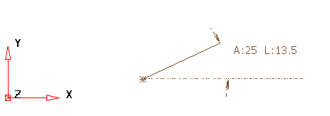

L'exemple ci-dessous montre la ligne de construction qui s'affiche le long de l'axe X, quand le curseur est au-dessus. La résultat potentiel de création de ligne est affiché à un angle de 25.

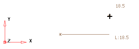

L'exemple ci-dessous montre une position de souris similaire au-dessus de l'axe X, mais maintenir la touche X a verrouillé la création de ligne sur l'axe X, malgré la position du curseur étant située au-dessus de l'axe X.
