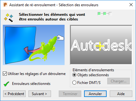

- Utilisez cette page pour sélectionner les éléments à ré-enrouler sur l'élément cible :
- Utiliser les réglages d'un déroulement précédent — Cette option est automatiquement sélectionnée quand la surface ou le solide sélectionné a été précédemment déroulé.

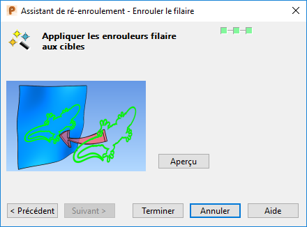

- Si vous ré-enroulez des éléments filaires, utilisez cette page pour appliquer l'enrouleur sur l'élément cible :
- Aperçu — Sélectionnez pour prévisualiser les résultats du ré-enroulement.
- Cliquez sur Terminer pour terminer le processus de ré-enroulement.
