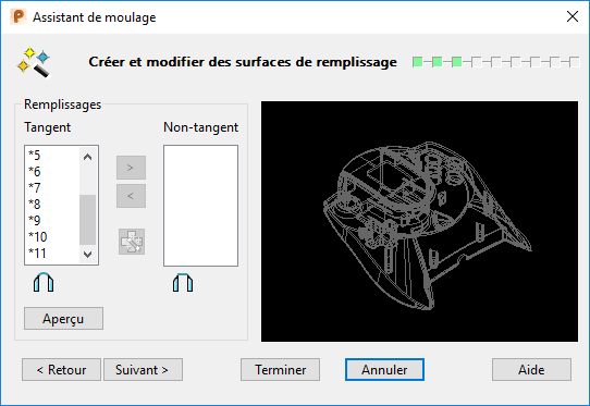

La page Créer et modifier des surfaces de remplissage crée et contrôle les surfaces de remplissage :
Remplissages — Cette section vous permet de sélectionner des lignes de remplissage qui définissent les surfaces de remplissage à créer et à éditer.
Les lignes de remplissage sur le modèle sont numérotées, ces numéros correspondent aux numéros qui sont affichés dans les listes Tangent et Non-tangent.
Tangent — Les lignes de remplissage dans cette liste, ont une surface de remplissage qui est tangente continue avec les surfaces voisines.
Non-tangent — Les lignes de remplissage dans cette liste, ont une surface de remplissage qui est tangente non-continue avec les surfaces voisines.
Les lignes de remplissage peuvent être déplacées entre les deux listes en utilisant les boutons de flèches. Quand une ligne de remplissage est déplacée dans une autre liste, elle est marquée d'un '*', ce qui signifie que sa surface de remplissage actuelle n'a pas encore été mise à jour.
Vous pouvez déplacer plusieurs lignes en utilisant Maj-clic et Ctrl-clic pour sélectionner les éléments requis.
Sélectionnez cette option pour recalculer la tangence surfacique de la ligne de remplissage.
Aperçu — Prévisualisez les surfaces de remplissage. Les lignes de remplissage qui étaient précédemment marquées d'un * , auront leur marqueur effacé.
Retour — Renvoie à la page Créer et modifier les lignes de joint de l'assistant de moulage.
Suivant — Les surfaces de remplissage sont appliquées et la page Définir le rétrécissement du produit de l'assistant s'affiche.
Terminer — Si vous sélectionnez cette option à ce moment là, vous allez quitter l'assistant de moulage, en gardant tout changement que vous avez effectué jusqu'ici.
