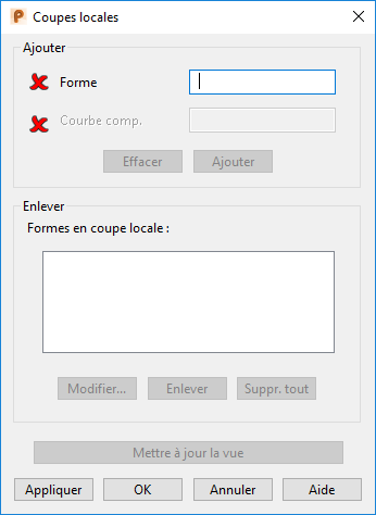

Boite de dialogue Coupes locales
Utilisez cette boite de dialogue pour ajouter, éditer et retirer des coupes locales de la vue. Vous pouvez également créer des coupes locales à partir de motifs de perçage.
Remarque : Les coupes locales ne peuvent pas être créées dans une vue qui n'est pas orthogonale au modèle.
Forme — Sélectionnez une forme de perçage sur le dessin ou entrez le nom de la forme. L'icône se change en quand vous sélectionnez une forme de perçage valide.
Courbe comp. — Quand vous sélectionnez une forme, la courbe composite correspondante est automatiquement sélectionnée. L'icône se change en quand vous sélectionnez une forme de perçage valide.
Effacer — Effacez les cases de forme et de courbe composite.
Ajouter — Ajoutez la forme sélectionnée à la liste Formes en coupe locale.
Modifier — Sélectionnez cette option pour éditer la courbe composite de coupe locale. La courbe doit rester plane et fermée. Sélectionnez Terminer pour terminer l'édition.
Enlever — Retirez la coupe locale sélectionnée de la liste Formes en coupe locale.
Suppr. tout — Retirez toutes les coupes locales de la liste Formes en coupe locale.
Mettre à jour la vue — Mettez à jour la vue avec tous les changements qui ont été effectués.
OK — Marquez les formes de perçage à afficher en coupe locale quand la vue est cachée.
Annuler — Toute forme qui est déjà dans la liste Formes en coupe locale est conservée et la boite de dialogue est retirée.
