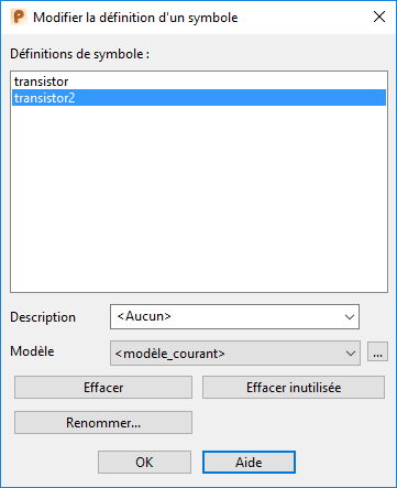

  1. Cliquez sur Annotation > Symbole > Définition > Editer pour afficher la boite de dialogue Modifier la définition d'un symbole :
  2. Utilisez la boite de dialogue pour éditer la définition de symbole :
    • Définition de symbole — Cliquez sur la définition de symbole que vous voulez éditer. Pour désélectionner une définition de symbole, cliquez à nouveau sur le nom.
    • Description — Entrez ou sélectionnez une description pour les définitions sélectionnées.
    • Modèle — Sélectionnez le modèle à partir duquel vous voulez éditer une définition de symbole.
      Pour parcourir les bibliothèques de symbole en dehors de la base de données de modèle, cliquez sur pour afficher la boite de dialogue Ouvrir une bibliothèque. Utilisez ceci pour sélectionner une bibliothèque de symboles.
    • Effacer — Efface les définitions de symbole sélectionnées, indiquant qu'elles ne sont plus utilisées dans le modèle sélectionné.
    • Effacer inutilisée — Efface les définitions de symboles qui ne sont pas utilisées.
      Les définitions de composants ne sont pas affectées.
    • Renommer — Affiche la boite de dialogue Renommer la définition du symbole :
      La boite de dialogue affiche le nom actuel de la définition de symbole actuelle. Editez le nom comme requis.
    • OK — Accepte tout changement et ferme la boite de dialogue.
