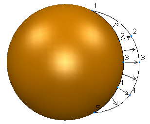

La courbe de référence et la courbe de contrôle définissent le morphage. Pour chaque point sur la courbe de référence, il y a un point correspondant avec le même numéro sur la courbe de contrôle.
La distance et la direction entre les deux points correspondants sur les deux courbes définissent le morphage. Si les points sur les éléments sélectionnés se trouvent sur la courbe de référence, ils sont déplacés sur le point correspondant sur la courbe de contrôle.
Remarque :
  1. La position des points correspondants sur les courbes est important. Dans l'exemple ci-dessus, les points-clé correspondent, produisant le morphage attendu. Si les points-clé ne correspondent pas, le morphage résultant peut comporte une torsion inattendue.
