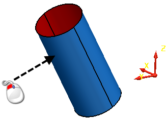

  1. Sélectionnez n'importe quel plan de travail comme élément de découpe.
  2. Cliquez sur Edition > Limiter > Sélection pour afficher la barre d'outils de limite de sélection.
  3. Pour conserver une copie de l'élément à limiter, sélectionnez le bouton Conserver l'original . Le bouton se change en .
  4. Quand elles sont limitées, les surfaces sont coupées en deux. Pour conserver les deux portions de la surface limitée, cliquez sur Conserver les deux. Le bouton se change en .

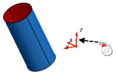

  5. Changez le plan principal, comme requis.
  6. Sélectionnez les éléments que vous voulez limiter ua plan principal, qui dans ce cas est le plan XY.
    L'élément est relimité au plan principal.
  7. Si la solution n'est pas ce à quoi vous vous attendiez, cliquez sur le bouton Solution suivante jusqu'à ce que vous voyiez la solution requise.
