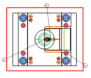

  5. Les étiquettes sont générées et affichées dans la boite de dialogue Nomenclature et les bulles sont affichées dans la vue choisie.
    L'exemple suivant montre la vue d'un assemblage étiquetée et les étiquettes affichées dans la boite de dialogue Nomenclature.
