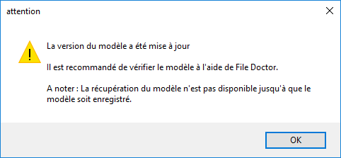

Lancer File Doctor interactivement quand modèle à jour — Spécifiez comment File Doctor est exécuté.
- Si Lancer File Doctor interactivement quand modèle à jour est sélectionné et que la version du modèle a été mise à jour, File Doctor est exécuté interactivement. La boite de dialogue d'avertissement suivante s'affiche :
Conseil : Il vous est recommandé d'exécuter File Doctor quand vous ouvrez une ancienne version d'un modèle dans une version de PowerShape qui utilise une version plus récente du modèle. Cependant, si vous sélectionnez Fermer dans la boite de dialogue File Doctor, le modèle reste inchangé.
- Si Lancer File Doctor interactivement quand modèle à jour est désélectionné et que la version du modèle a été mise à jour, File Doctor est exécuté automatiquement (comme dans les versions précédentes de PowerShape).
- Si Lancer File Doctor interactivement quand modèle à jour est sélectionné (par défaut) et que la version du modèle a été mise à jour, File Doctor est exécuté interactivement. La boite de dialogue d'avertissement suivante s'affiche :
