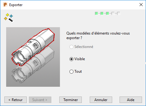

Utilisez cette page pour spécifier les éléments du modèle que vous voulez exporter.
  1. Sélectionnez une des options pour spécifier les éléments à exporter :
    • Si vous présélectionnez quelques éléments, alors Sélectionné est l'option par défaut.
    • Visible exporte des éléments qui sont visibles à l'écran, si un élément est caché, il n'est pas exporté. Cette option est utile pour l'exportation des plans de travail avec un modèle.
    • Tout est l'option par défaut et est automatiquement sélectionné s'il n'y a pas d'élément sélectionné.
  2. Cliquez sur Suivant ou sur Terminer.
