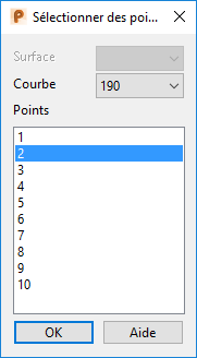

  3. Utilisez la boite de dialogue Sélectionner des points pour sélectionner les points :
    • Surface — (Valide uniquement pour des courbes de surface) Il s'agit du nom de la surface dont les courbes sont affichées dans la liste Courbe. Vous pouvez sélectionner une autre surface et ses courbes sélectionnées s'affichent dans la liste de courbes.
    • Courbe — Il s'agit du nom de la courbe dont les points sont affichés dans la liste Points. Vous pouvez sélectionner une autre courbe et ses points s'affichent dans la liste de points.
    • Points — Ce sont les points sur la courbe nommée dans le sélecteur de courbe. Vous pouvez sélectionner des points dans la liste en cliquant pour sélectionner des points, Maj-cliquez pour ajouter des points à la sélection et Ctrl-cliquez pour retirer un point de la sélection. Les points sélectionnés sont mis en évidence à l'écran.
    • Quand vous choisissez une autre surface ou une courbe dans le sélecteur, PowerShape se souvient des points sélectionnés des surfaces précédemment sélectionnées.
    • OK — Ferme la boite de dialogue. Vous pouvez garder la boite de dialogue affichée quand vous éditez les points.
