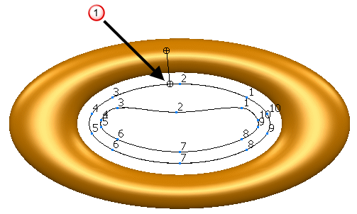

  1. Pour chaque point sur la courbe sélectionnée, le point le plus proche sur la courbe de référence est identifié . 1

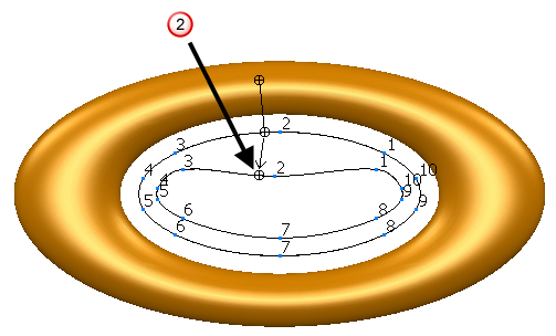

  2. Une distance et une direction sont définies à partir d'un point sur la courbe de référence au point avec le même numéro sur la courbe de contrôle .

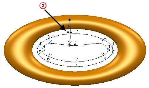

  3. Le point sur les surfaces à morpher est déplacé par cette distance et direction, réduit par toute déformation que vous avez pu définir .
  4. Cliquez sur OK pour produire le résultat ci-dessous.
