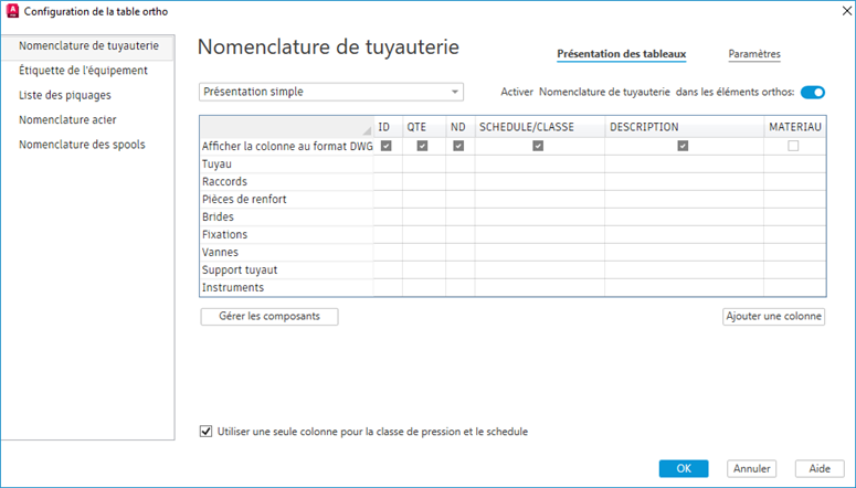

Présentation des tableaux, onglet (boîte de dialogue Configuration de la table ortho)
Configure le type et les colonnes d’une table de nomenclature dans un dessin ortho.
Activer <Table> dans les dessins ortho
Active ou désactive l’affichage d’une table spécifique dans un dessin ortho.
Liste déroulante Gabarit
Indique le type du gabarit de présentation : Présentation simple, Regroupé avec des titres de catégorie ou Regroupé avec des colonnes indépendantes.
Grille de la table
Vous pouvez réorganiser les colonnes (y compris la colonne des catégories) en les faisant glisser. Vous pouvez cliquer avec le bouton droit pour déplacer des groupes vers le haut et vers le bas. Vous ne pouvez pas supprimer une ligne ou une colonne.

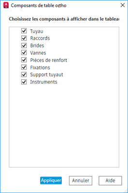

Gérer les composants
Indique les composants à afficher dans la table.
Remarque : Disponible uniquement dans la nomenclature de tuyauterie, d’équipement et de structure.

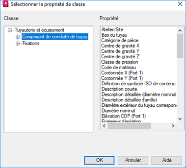

Ajouter une colonne
Ouvre la boîte de dialogue Sélectionner la propriété de classe, qui permet de choisir des propriétés pour d’autres colonnes dans la table.
Utiliser une seule colonne pour la classe de pression et le calendrier
Crée une colonne nommée SCH/CLASS.
Remarque : Disponible uniquement dans la nomenclature de tuyauterie.
