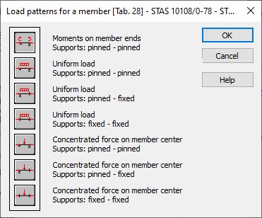

Cette option est utilisée pour déterminer des paramètres supplémentaires pour l'analyse de la stabilité des barres pour la flexion conformément à la norme roumaine STAS 10108/0-78. Elle est accessible après un clic sur les icônes disponibles dans la boîte de dialogue Définition des barres - paramètres supplémentaires.
Les options de cette boîte de dialogue permettent de définir un schéma de distribution des moments de flexion le long de la barre analysée. Ces informations permettent de vérifier la stabilité des barres soumises à l'action simultanée d'un effort de compression et des moments de flexion (cf. le point 8.2).
