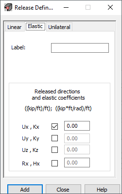

Après la sélection de l’onglet Elastique, la boîte de dialogue Définition du relâchement s'affiche comme illustré ci-dessous.
Pour définir un relâchement élastique :
Les coefficients d'élasticité sont disponibles uniquement lorsque les options de relâchement élastique et de relâchement unilatéral sont sélectionnées. Les valeurs du coefficient d’élasticité pour les relâchements linéaires sont données dans les unités suivantes :
Kx, Ky, Kz = force / (longueur * longueur)
Hx = (force * longueur) / (mesure_angle * longueur).
