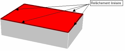

Lors des calculs de la structure dans laquelle les relâchements linéaires ont été définis, il se produira une instabilité liée à la formulation même des éléments et de leurs degrés de liberté. Une telle situation est illustrée dans la figure ci-dessous.

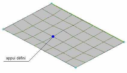

Le logiciel Robot crée un assemblage articulé à l'emplacement où un relâchement linéaire a été défini. Pour éviter des instabilités liées à ce phénomène, il faut créer un appui spécial bloqué uniquement en rotation autour de l’axe perpendiculaire à la dalle en question. Cet appui sera placé sur n’importe quel point du maillage de la dalle à condition qu'il ne modifie pas la répartition des efforts.
Après les calculs, il faut vérifier qu’il n’existe aucun moment de flexion sur les bords de la dalle.
