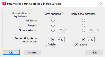

L’option sert à définir les paramètres de la barre principale et des barres aboutissantes à inertie variable. Pour accéder à l’option, cliquez sur le bouton Paramètres dans la boîte de dialogue Paramètres des barres aboutissantes (pour une, trois ou six barres aboutissantes). Le logiciel affiche la boîte de dialogue suivante :
Dans cette boîte de dialogue, vous pouvez définir un moment d’inertie équivalent pour la barre principale et les barres aboutissantes ainsi que le moment d’inertie minimal et moyen, ou un pourcentage du moment d’inertie maximal de la barre.
Les options disponibles dans la partie inférieure de la boîte de dialogue permettent de définir la section transversale à partir de laquelle la rigidité équivalente est prise ; la distance entre cette section et l’origine de la barre est définie (valeur réelle ou relative de la distance).
