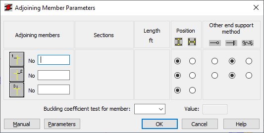

Pour définir les paramètres des barres aboutissantes pour le calcul du coefficient de flambement de la barre principale, double-cliquez sur
dans la boîte de dialogue Conditions de flambement.
Saisissez les informations suivantes relatives à la barre principale :
Si plusieurs normes s’appliquent (ADD8, Eurocode3, NEN6770/6771, PN90), un autre paramètre est inclus : la méthode d’appui de l’autre extrémité de la barre aboutissante. Les types d’appui disponibles dépendent de la norme sélectionnée.
Dans la partie inférieure de la boîte de dialogue, vous pouvez vérifier quelle sera la valeur du coefficient de flambement après la mise en place de la barre aboutissante dont le numéro est sélectionné. Après la sélection du numéro de la barre aboutissante, la valeur du coefficient de flambement s’affiche dans le champ Tester la barre.
Pour définir manuellement les paramètres des barres aboutissantes, cliquez sur le bouton Manuel dans la partie inférieure de la boîte de dialogue. La définition manuelle des paramètres des barres aboutissantes s’affiche à l’écran.
Pour définir les paramètres des barres à inertie variable, cliquez sur le bouton Paramètres et saisissez les informations dans la boîte de dialogue supplémentaire.
