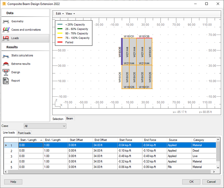

Remarque : cet onglet est disponible si vous avez sélectionné la méthode Internal Engine pour le calcul des efforts internes.
Utilisez l’onglet Loads pour vérifier les définitions des cas de charge dans le modèle Robot.
- Dans la liste Case, sélectionnez une catégorie de charge.
Elle affiche les cas de charge correspondant à la catégorie sélectionnée dans l’onglet Line loads ou Point loads, en fonction de la façon dont un cas de charge est défini.
Sélectionnez All pour afficher la liste complète des charges dans le modèle.
- Sélectionnez l’onglet Beam dans la fenêtre graphique et examinez chaque cas et combinaison de charges.
Chaque cas de charge sélectionné dans la table est affiché dans la fenêtre graphique.
Données relatives aux charges linéiques
- Start / Length, End / Length
Position relative de l’application de la charge.
- Start Offset, End Offset.
Position de l’application de la charge.
- Start Force, End Force.
Ces paramètres spécifient les valeurs de charge aux points d’origine et d’extrémité de l’application.
- Source. Source de la charge :
- Applied : prise directement à partir de Robot + poids propre
- Ponding : basée sur les paramètres des composites ; charge de pontage
- Deck : basée sur les paramètres des composites ; cœfficient de zone du tablier
- Construction dead : basée sur les paramètres des composites ; charge permanente
- Construction live : basée sur les paramètres des composites ; charge d’exploitation
- Reaction : charges dues aux barres supérieures (charges de la barre transférée)
- Category. Catégories de charge suivant la norme :
- Construction dead
- Construction live
- Dead
- Live
- Material
- Toit
- Snow
Données relatives aux charges concentrées
- Offset / Length. Position relative de l’application de la charge.
- Décalage. Position de l’application de la charge.
- Force Valeur de la charge au point d’application.
- Construction dead
- Construction live
- Dead
- Live
- Material
- Toit
- Snow
