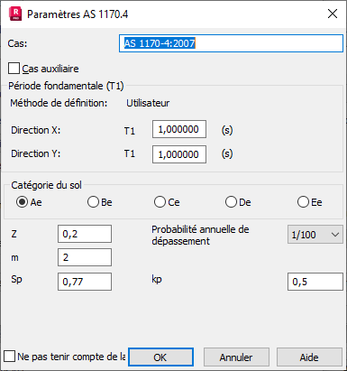

Les paramètres de l'analyse simplifiée sismique d'après la méthode de force latérale équivalente dépendent d'une norme sismique et d'une méthode de définition des valeurs des périodes fondamentales sélectionnées dans la boîte de dialogue Analyse sismique.

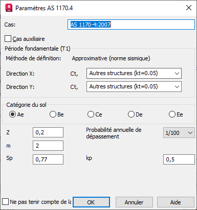

La période fondamentale T1 est calculée selon l’équation 6.2(7) :
T1 = 1,25 * kt * hn 0.75
où :
kt : coefficient permettant de déterminer une période de construction (indiqué dans la norme)
h : hauteur de la structure (m), définie par la différence entre l'étendue de la structure et le niveau de référence
Seule la période T1 doit être définie dans les deux directions.

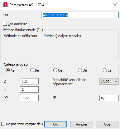

Cette méthode vous permet de calculer la valeur exacte pour les directions X et Y. Si l'option Périodes avec masse participante max. est désactivée dans la boîte de dialogue Analyse sismique, le premier mode dans la direction avec le plus grand nombre de masses est actif. Si cette option est activée, un des modes, qui correspond aux limites et comprend la plupart des masses, est actif dans la direction.
