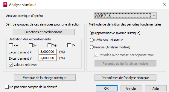

Pour effectuer une analyse sismique statistique, sélectionnez l'option Sismique (Méthode de force latérale équivalente) dans la boîte de dialogue Définition d'un nouveau cas.
Vous pouvez sélectionner l’analyse sismique selon les normes suivantes : norme australienne AS 1170-4:2007, EC 8 1998-1:2004, norme américaine ASCE 7-16 ou IBC 2012, norme canadienne NBC 2010, et norme canadienne NBC 2015.
Les excentrements dans des directions particulières dépendent des paramètres de directions et de combinaisons. L'excentrement de masse est défini pour tous les étages, en tant que valeur de longueur absolue ou par rapport aux cotes de sol.
Pour définir les valeurs de la période fondamentale, les méthodes suivantes sont disponibles :
Dans la partie inférieure de la boîte de dialogue, les boutons Étendue de la charge sismique et Paramètres de l'analyse sismique sont disponibles.
Le paramètre Négliger la densité permet d'exclure la densité de l'élément de structure (ρ=0) au cours de l'analyse dynamique de la structure.
Remarque : Le contenu de la boîte de dialogue Analyse sismique varie en fonction de la méthode de définition des valeurs de période fondamentale et de la norme sélectionnée.
