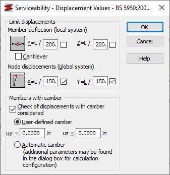

Cette option permet de définir d'autres paramètres réglementaires déterminant les valeurs de déplacement (déplacements limites). Elle est disponible après la sélection du bouton Service dans la boîte de dialogue Définition des barres - paramètres.
L'utilisateur peut définir les déplacements de limites (flèches des barres dans les directions X et Y, déplacements des nœuds dans les directions X et Y). Il peut également déterminer, lors de la définition des flèches des limites des barres, si la barre est une console. Vous pouvez aussi définir les paramètres de barres avec contreflèche dans la partie inférieure de la boîte de dialogue :
