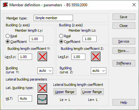

Cette option permet de déterminer les paramètres réglementaires d'un type de barre. Elle est disponible après la sélection de l'option Nouveau Type de barre dans la boîte de dialogue Type de barre ou la sélection du bouton Paramètres dans la boîte de dialogue Définitions.
Le champ Type de barre affiche le nom du type de barre sélectionné (dans ce champ, vous pouvez saisir un nom quelconque). Dans les champs Flambement (axe Y) et Flambement (axe Z), la longueur d'une barre pour le plan approprié peut être déterminée. Vous pouvez le faire de deux façons :
Pour définir simultanément plusieurs barres dont la longueur réelle diffère et si, par exemple, des appuis supplémentaires sont espacés régulièrement, la seconde méthode mentionnée est très utile. Si les paramètres doivent être enregistrés en tant que catégorie, cette méthode de saisie de la longueur est nécessaire. Si la valeur 1.0 est entrée, elle garantit que la longueur réelle de chaque barre définie à l'aide de la catégorie Ly sera acceptée.
Dans le champ Coeff. de longueur de flamb., vous pouvez définir des coefficients de longueur flambement de la barre dans les deux directions. Le logiciel propose automatiquement la longueur réelle de la barre (ou, éventuellement, la longueur totale des barres composantes).
Le coefficient de longueur de flambement dépend des conditions d’appui des nœuds aux extrémités de la barre situés dans le plan du flambement. La longueur de flambement de la barre peut aussi être définie dans la boîte de dialogue Conditions de flambement qui s’ouvre après un clic sur l’icône représentant de façon schématique le modèle de flambement sélectionné. Les schémas d'appui des barres typiques sont indiqués ici. Lorsque l'un d'eux est sélectionné, la valeur du coefficient sera acceptée ou calculée automatiquement.
Les icônes dans la boîte de dialogue sont divisées en deux groupes : le premier contient par défaut (Code) méthodes de prise en charge du membre et les valeurs correspondantes du flambage coefficients, tandis que l'autre contient les icônes des options utilisées pour le calcul de flambage coefficient de colonnes d'images à plusieurs étages.
Le flambement est toujours pris en compte quand la barre est sollicitée par un effort de compression, même si celui-ci est relativement faible en comparaison avec les autres efforts internes. Le programme ne détermine pas lui-même si les effets du flambement peuvent être ignorés ou non. Si l'utilisateur souhaite exclure l'impact du flambement des calculs, il doit sélectionner la dernière icône. Si cette option est sélectionnée, le flambement ne sera alors pas pris en compte lors des calculs.
Les options Courbe de flambement permettent au programme d'utiliser ce type de courbe. Si l'option Auto est sélectionnée, le programme sélectionne alors par lui-même une courbe de flambement appropriée pour la section appliquée, conformément au tableau 23 de la norme ; dans les autres cas, le programme effectue les calculs en supposant que la courbe de flambement est définie par l'utilisateur.
Dans le champ Paramètres de déversement, l'utilisateur peut sélectionner les options utilisées lors de la vérification du déversement appliqué à une barre : type de déversement, valeur du coefficient mLT et coefficient de longueur de déversement pour les ailes inférieure et supérieure. En appuyant sur l'icône appropriée, vous ouvrez la boîte de dialogue de définition des paramètres appropriés.
L’option Type de déversement sert à définir les paramètres réglementaires demandés en fonction du schéma statique de la barre. Conformément aux conditions réglementaires, vous devez sélectionner un des modèles prévus par la norme. Les modèles sous forme d’icônes représentent exactement les modèles réglementaires. Si vous sélectionnez la dernière icône, les effets du déversement ne seront alors pas pris en compte lors des calculs.
Pour déterminer des conditions de déversement, il faut aussi indiquer la valeur du coefficient de répartition du moment.
Le calcul en déversement demande la définition de la distance entre les sections protégées contre la torsion, c’est-à-dire la longueur de déversement. Il convient de distinguer deux longueurs de flambement (pour les ailes supérieure et inférieure), car il est possible de les corriger séparément et des contraintes de compression peuvent s'appliquer dans différents cas de charges de ces ailes. Par conséquent, l'utilisateur doit indiquer la valeur du coefficient multiplicateur de la longueur de base de la barre pour obtenir la longueur de déversement. La longueur Iz est supposée correspondre à la longueur de base. La valeur du coefficient peut être saisie directement ou en sélectionnant l'icône représentant le cas d'association typique pour lequel le coefficient sera automatiquement choisi (voir : longueur effective des poutres et longueur effective de la console.
Une fois le bouton Plus sélectionné, la boîte de dialogue supplémentaire s'affiche à l'écran et l'utilisateur peut y définir les paramètres des autres types de barres décrits dans la norme, par exemple les paramètres de la charge, des sections, etc.
Après la sélection du bouton Service, la boîte de dialogue supplémentaire s'affiche à l'écran. Vous pouvez y définir les paramètres du type de barre (déplacements limites, contre-flèche).
Après la sélection du bouton Raidisseurs, la boîte de dialogue supplémentaire s'affiche à l'écran. Vous pouvez y définir les raidisseurs (raidisseurs transversaux) sur la longueur de la barre.
Un clic sur le bouton Enregistrer ajoute le type de barre défini dans la liste des types de barres acier existants.
