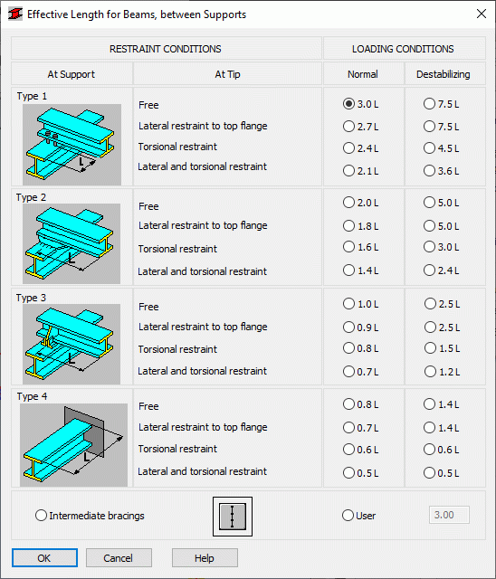

Longueur de déversement des poutres (console) - IS 800
L’option sert à définir les distances entre les sections transversales protégées contre la torsion, c’est-à-dire la longueur de déversement pour une console. Pour accéder à l’option :
La boîte de dialogue présente le Tableau 16 disponible dans la norme IS 800.
La partie inférieure de la boîte de dialogue contient l’option Raidisseurs intermédiaires. Choisissez cette option et cliquez sur pour ouvrir la boîte de dialogue Raidisseurs internes.
