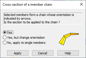

Robot : vous permet d'affecter la section variable à plusieurs barres formant une chaîne. Pour cela, vous devez définir les paramètres de la section (ses dimensions aux extrémités de la barre) dans l'onglet Variable de la boîte de dialogue Nouvelle section. Ensuite, dans la boîte de dialogue Sections, déterminez les (chaînes de) barres auxquelles la section définie sera affectée. Vous pouvez procéder de deux manières :
Dans cette boîte de dialogue, vous pouvez sélectionner le mode d'affectation de la section aux barres. La partie supérieure de la boîte de dialogue affiche une question portant sur le mode d'affectation de la section à la chaîne de barres sélectionnée. Il existe trois méthodes pour appliquer la section :
Le fait de cliquer sur le bouton Appliquer permet d'affecter la section variable aux barres sélectionnées.
