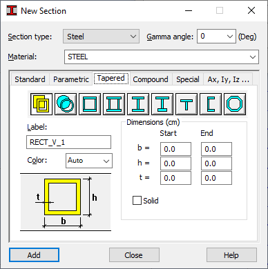

Cet onglet de la boîte de dialogue Nouvelle section représentée ci-dessous sert à définir/sélectionner les sections variables créées par l’utilisateur.
Toutes les options sont similaires à celles de l’onglet Paramétrique. Une seule différence : vous devez saisir les dimensions de la barre aux deux extrémités de celle-ci.
